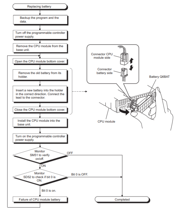

Gdy bateria modułu CPU osiągnie kres swojej żywotności, wymień ją zgodnie z poniższymi procedurami.
Przed wyjęciem baterii zasilanie sterownika programowalnego musi być włączone przez 10 minut lub dłużej. Dane w pamięci są podtrzymywane przez pewien czas przez kondensator nawet po wyjęciu baterii, jednakże dane w pamięci mogą zostać skasowane, jeśli czas wymiany przekroczy czas podtrzymania, nie dłużej niż 3 minuty.
Procedura wymiany baterii Q6BAT w modelu Basic QCPU
Procedura wymiany baterii Q6BAT dla modelu High Performance
QCPU, Process CPU, Redundant CPU i modelu uniwersalnego QCPU
