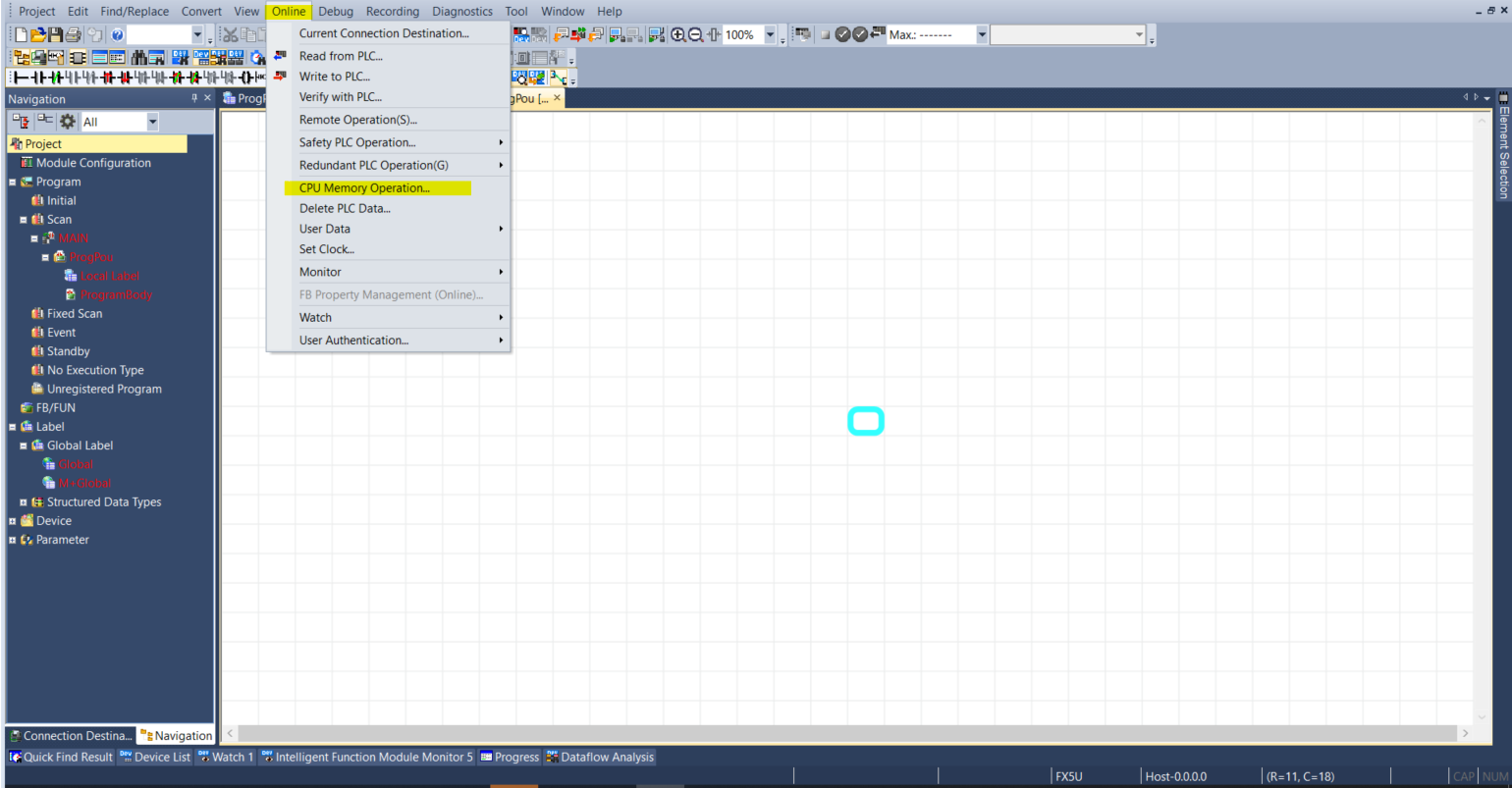

Każdą pamięć można zainicjować i wyzerować za pomocą narzędzia inżynierskiego GX Works 3 zainstalowanego na PC z podłączonum sterownikiiem PLC.
Aby wykonać procedurę należy przejśc do zakładki Online -> CPU Memory Operation.

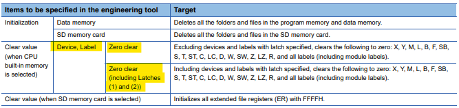

A następnie zaznaczyć obszary pamięci do wyczyszczenia.
Czyszczenie tylko latch 1 odbywa się przez latch clear. Do osobnego czyszczenia latch 2 nie ma funkcji.
Dokładny opis znajduje się w rozdziale 3.3. Memory Operation dołączonej instrukcji.
