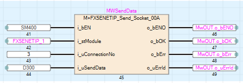

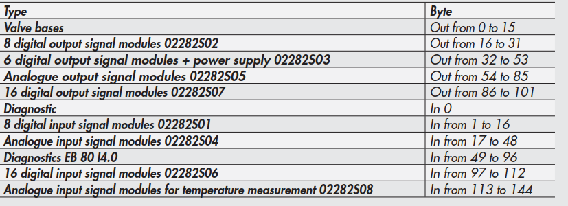

Mam sterownik FX5 z dodatkową kartą dla sieci Ethernet/IP. Nawiązałem już komunikację z wyspami Wejść Turcka, każda wyspa ma po 16 wejść, więc tutaj sprawa była prosta. Jak sobie poradzić, kiedy mam do zasterowania wyspę zaworową, w której jest więcej sygnałów do wysterowania niż 16?
Gotowy bloczek Mitsubishi dla modułu ENET/IP ma możliwość wysłania 1 Worda.
Poniżej zrzut z Manuala wyspy MetalWork EB80 oraz z programu PLC.
