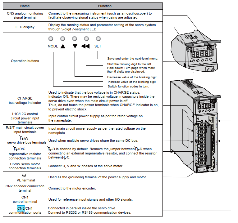

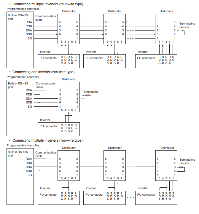

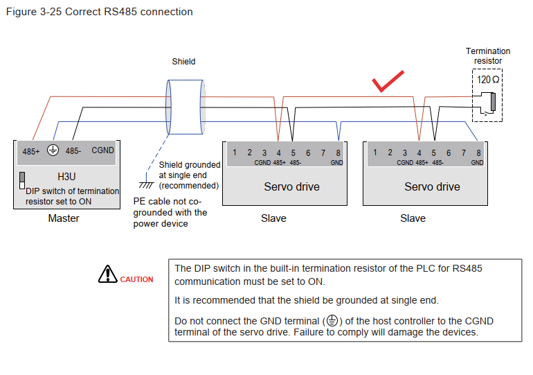

Z manuala od falowników FR-E800 wynika, że tam sterowanie odbywa się po kablu z dwiema parami przewodów, natomiast zamontowane serwa korzystają z kabla z jedną parą przewodów. Czy jest w ogóle szansa, że ta sieć będzie działała? Jeśli tak, to jak w ogóle to ze sobą połączyć. Poniżej kilka zrzutów z manuala od FR-E800 i INOVANCE IS620. Próbowałem zasięgnąć opinii starszych kolegów, którzy mieli do czynienia z sieciami RS485, ale nie uzyskałem odpowiedzi. Z tego, co się dowiedziałem, to tylko to, że będę musiał zaterminować sieć rezystorem 120Ohm.
Jeśli chodzi o porty, to INOVANCE mają w standardzie po 2 port RJ45 dla RS485.
Natomiast FR-E mają już tylko jeden port RJ45.
Zrzut z manuala od INOVANCE
Tutaj zrzuty z manuala od FRE
