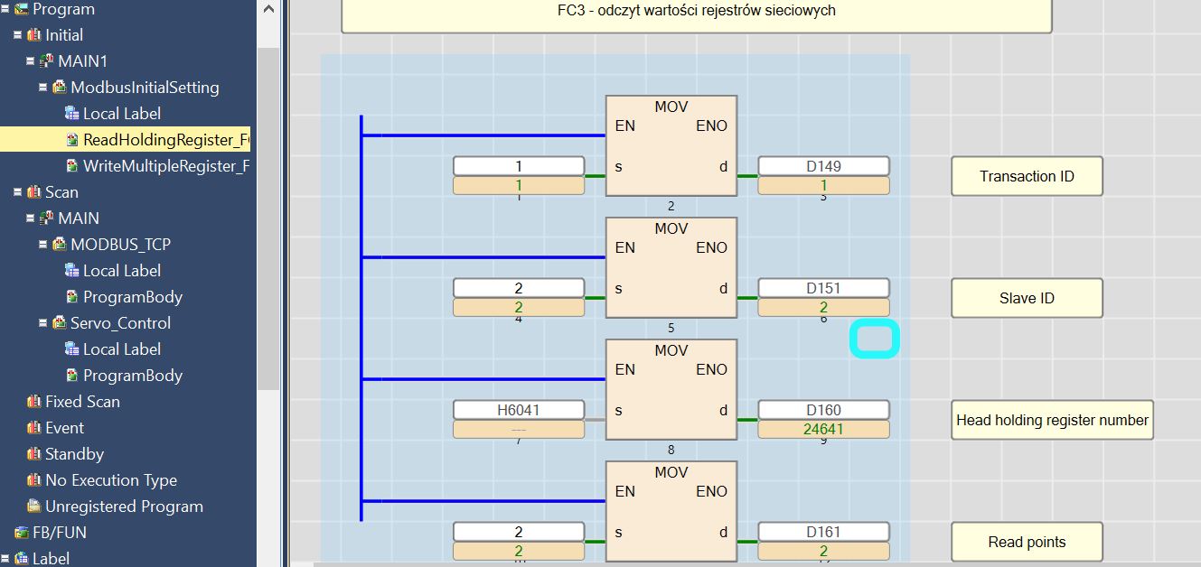

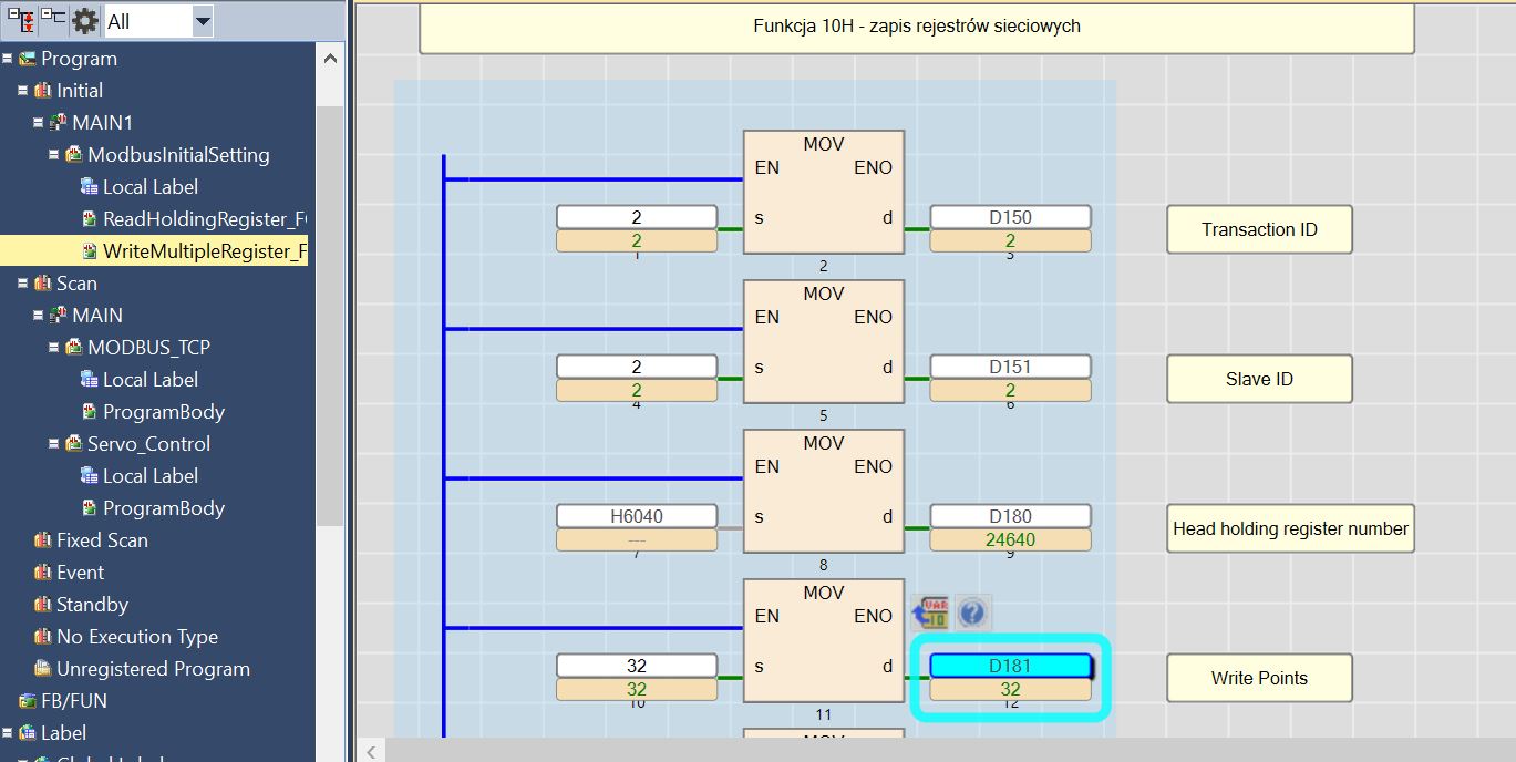

próbuję skonfigurować protokół komunikacji Modbus/TCP między FX5U a MR-JE-10C.
Zostały utworzono predefined protocols z funkcjami odczytu 03 oraz zapisu 16.

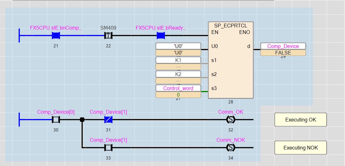

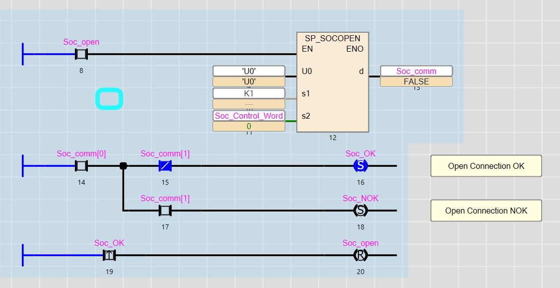

Następnie wywołuje w programie SocOpen i tutaj bez problemu port otwiera się. Problem następuje w momencie wykorzystania funkcji SP.Ecprtcl - nie wykonuje się. Port został skonfigurowany jako Active Module Communication. Poniżej załączam kilka obrazów tej sytuacji:
do tego momentu wszystko działa poprawnie,
jednak funkcja Sp.Ecprtcl nie wykonuje się:
Będę wdzięczny za pomoc co robię nie tak.
