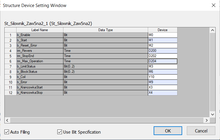

Dzień dobry,
czy w danych typu struktura (sterownik fx5u)możemy mieszać typy zmiennych podtrzymywane i niepodtrzymywane foto jn. Przy takim ustawieniu adresów przy kompilacji wyrzuca taki error.
No. Result Data Name Category Content Error Code
1 Error Global Program Conversion A device which is latched has been assigned for VAR_GLOBAL class. Please change to VAR_GLOBAL_RETAIN class. (The row 2 of Global: 'St_Silownik_Zaw5na2_1'[M500]) (Able to change the setting through Options so that an error is not returned though it is not recommended.) 0x11021040
