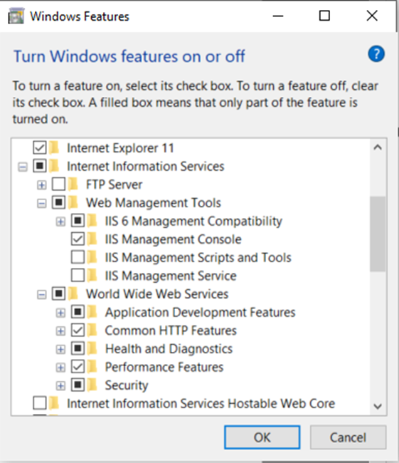

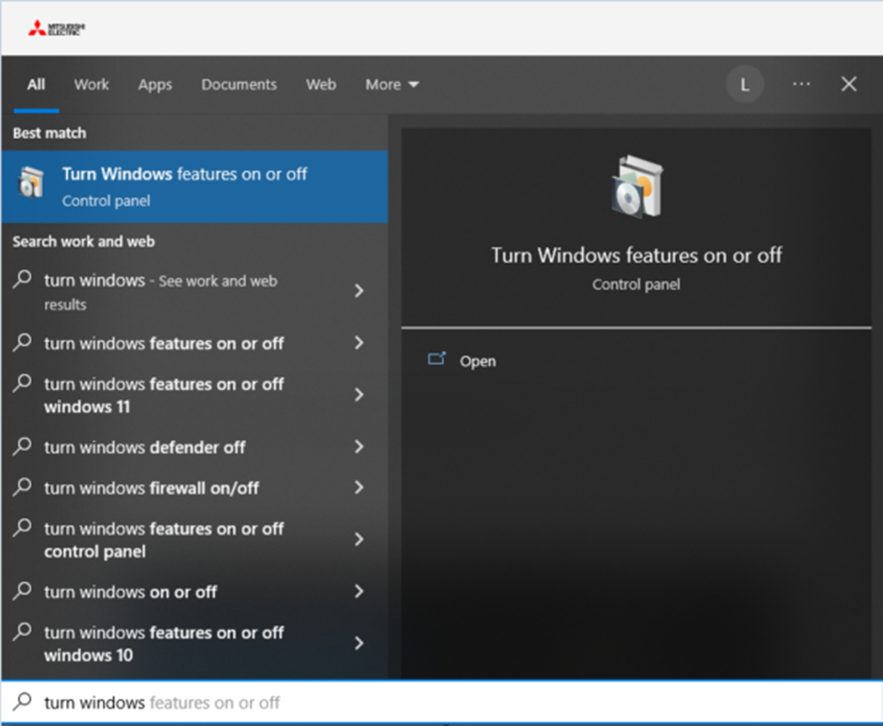

Az IIS engedélyezéséhez az operációs rendszerben nyisd meg a Start menüt, és futtassd a Windows-szolgáltatások be-és kikapcsolása lehetőséget.
Keresd meg az Internet Information Services elemet, és jelöld be a mellette lévő négyzetet.

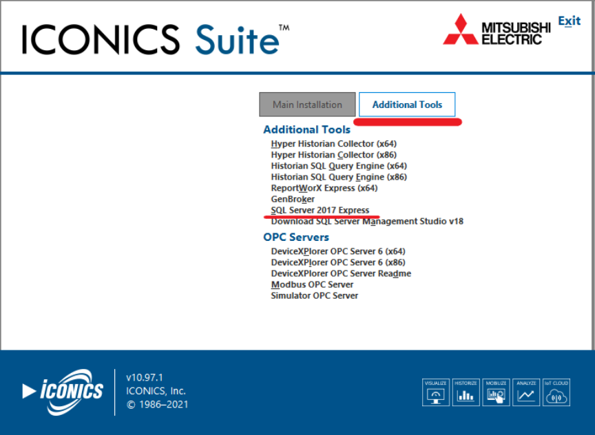

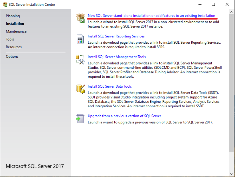

Az MS SQL Server telepítését az Iconics Suite telepítési .ISO tartalmazza.
Indíts el a RunMe alkalmazást az Iconics Suite telepítési .ISO fájlból.
Lépj a További eszközök (Additional Tools) lapra, és kattints a következőre: SQL Server 2017 Express.
Az MS SQL Server telepítési menüjében kattints a következőre: Új SQL Server önálló telepítése
Végezd el a teljes telepítést az alapértelmezett beállításokkal.

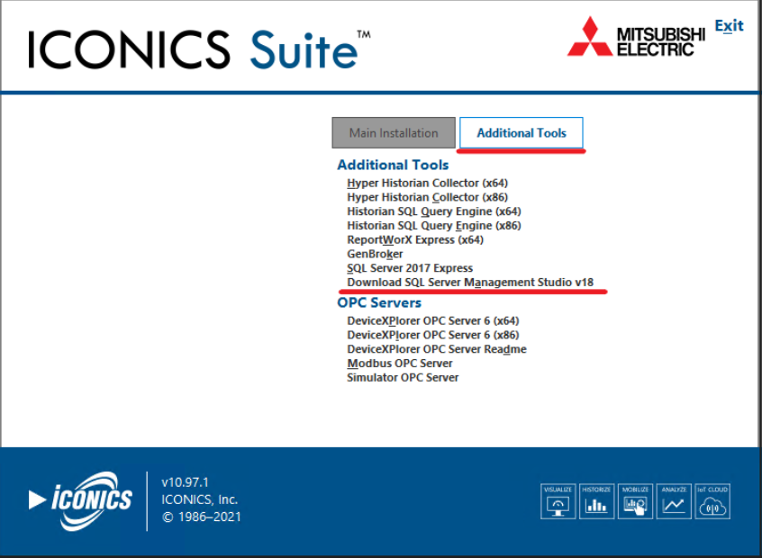

Indítsd el a RunMe alkalmazást az Iconics Suite telepítési .ISO-ból.
Lépj a További eszközök fülre, és kattints az: SQL Server Management Studio v18 letöltése opcióra.

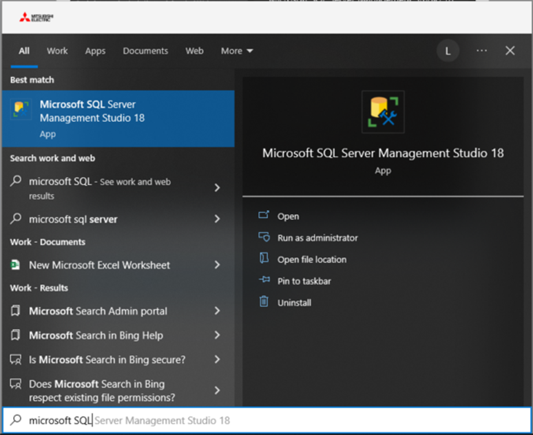

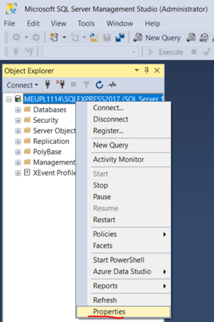

Az adatbázis konfigurálásához indítsd el az SQL Server Management Studio programot.
Jelentkezz be a szerverre a Windows felhasználói hitelesítő adataival.

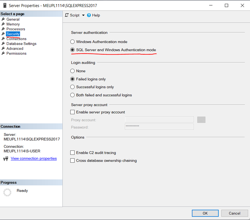

Nyisd meg a szerver menüjét, és válaszd a Tulajdonságok lehetőséget.
Lépj a Biztonság fülre, és válaszd az SQL Server és a Windows hitelesítési módot.

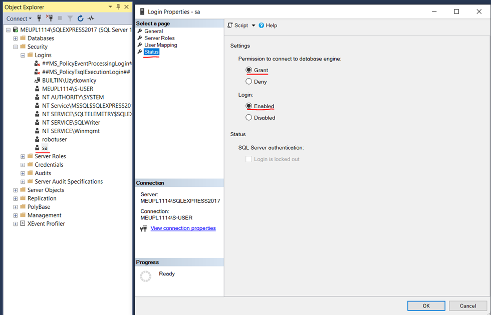

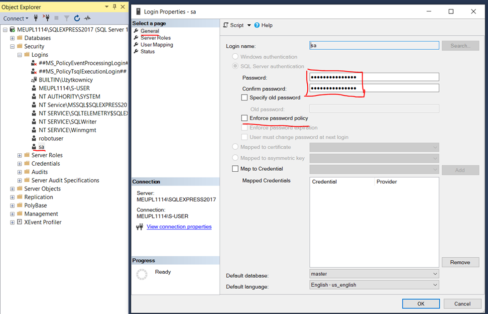

Lépj a Biztonság -> Bejelentkezés a kiszolgáló konfiguráció fájába, és nyisd meg a felhasználó tulajdonságait.
Az Általános lapon módosítsd a jelszót, és kapcsold ki a Jelszó kényszerítése opciót.
Válts át az Állapot fülre.
Az adatbázismotorhoz való csatlakozás engedélyét állítsd Grant értékre.
Állítsd be a Bejelentkezés lehetőséget Enabled értékre.

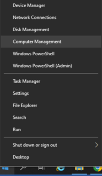

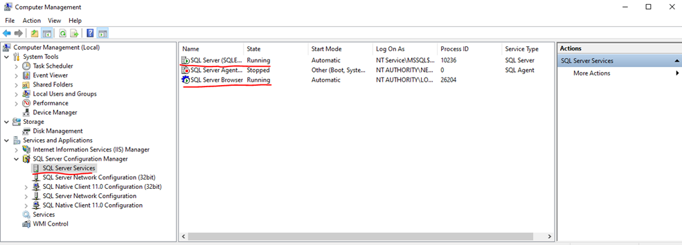

Kattints a jobb gombbal a Start menüre, és válaszd a Számítógép-kezelés menüpontot.
Lépj az SQL Server Services oldalra, és ellenőrizd, hogy az SQL Server fut, és az indítási mód automatikus.
Indítsd el az SQL Server Browser-t is (abban az esetben, ha az Iconicsot külső Workbench-ből szeretnéd konfigurálni).

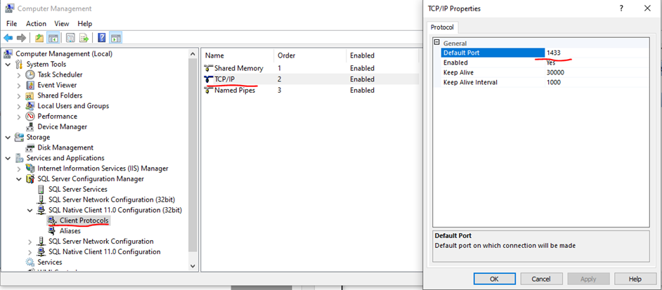

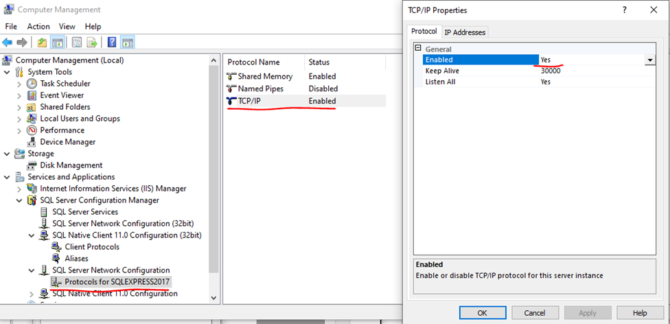

Nyisd meg az SQL Native Client 11.0 Configuration (32bit) -> Client protocols menüpontot.
Engedélyezd a TCP/IP-t, és állítsd a portot 1433-ra.

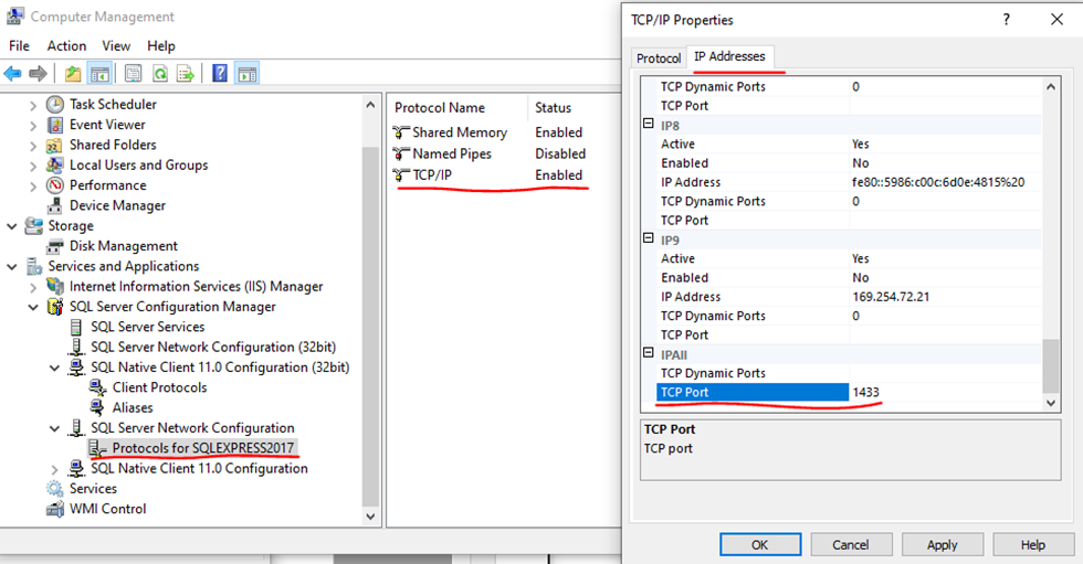

Nyisd meg az SQL Server Network Configuration -> Protocols for SQLEXPRESS menüpontot.
A Protokoll lapon Engedélyezd a TCP/IP-t, és állítsd a portot 1433-ra.
Válts az IP-címek lapra. Lépj az IP All kategóriába.
A TCP Dynamic Ports tulajdonságnál távolíts el minden számot – hagyd üresen (NEM 0)
Állíts 1433-at TCP portként.

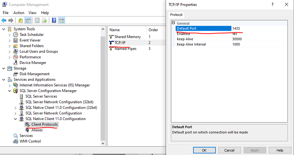

Nyisd meg az SQL Native Client 11.0 Configuration -> Client protocols menüpontot.

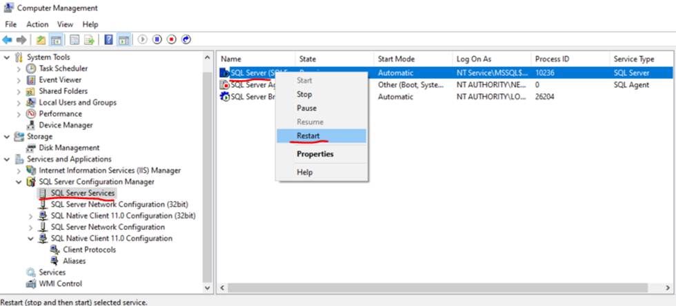

Az összes módosítás engedélyezéséhez indítsd újra az SQL Servert.

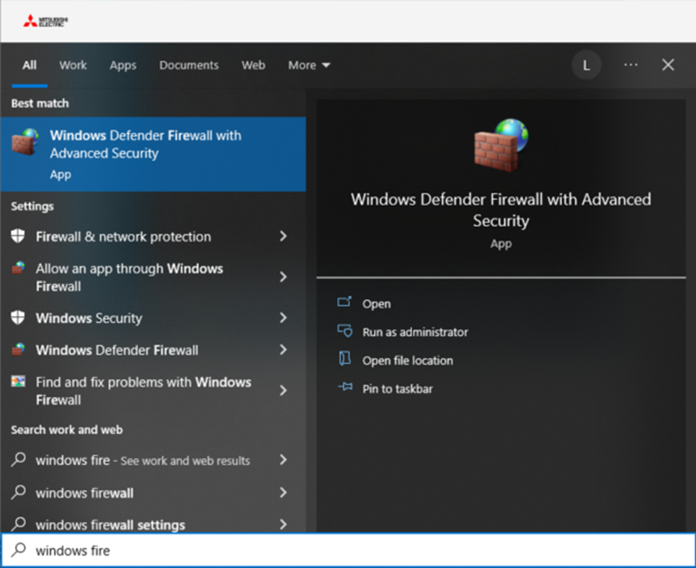

Nyisd meg a tűzfalbeállításokat.

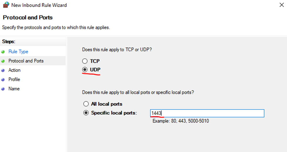

Nyisd meg a 1434 UDP Portot.

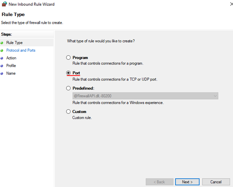

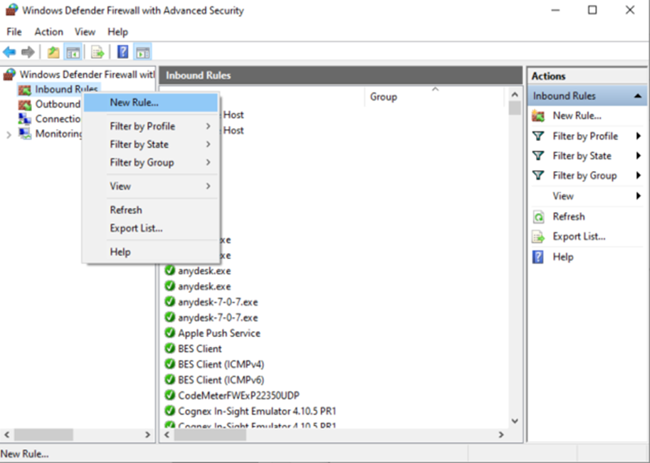

Lépj a bejövő szabályokhoz, és adj hozzá új szabályt.
Válaszd ki az UDP protokollt és állítsd a portszámát 1434-re

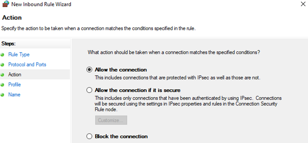

Válaszd ki a biztonsági feltételeket – engedélyezze a csatlakozást.

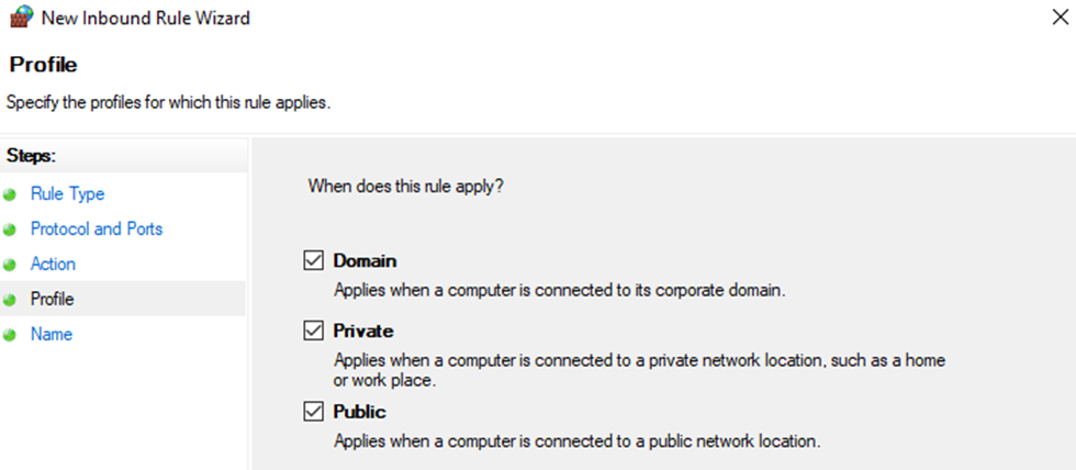

Válaszd ki a hálózat típusát ehhez a kapcsolathoz.

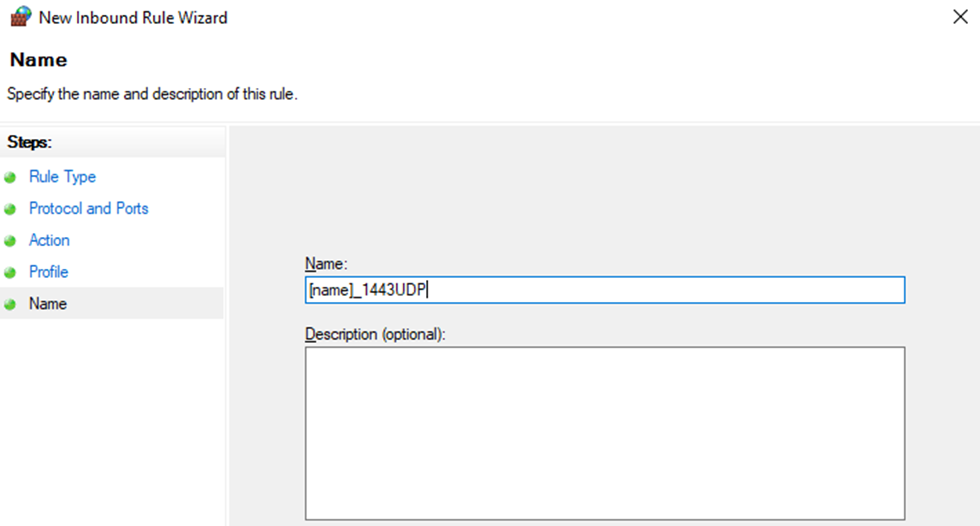

Nevezd el az új szabályt, és erősítsd meg a Bezárás gombra kattintva

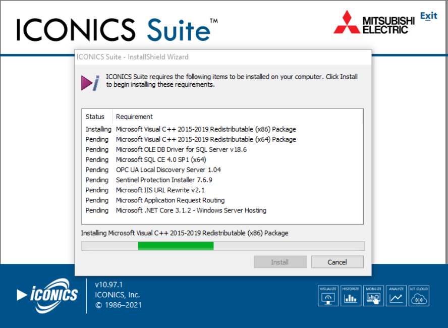

Az Iconics Suite telepítése

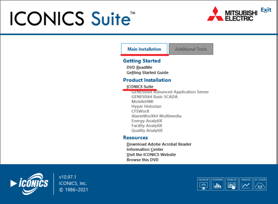

Lépj a Fő telepítés fülre, és kattints a következőre: ICONICS Suite.

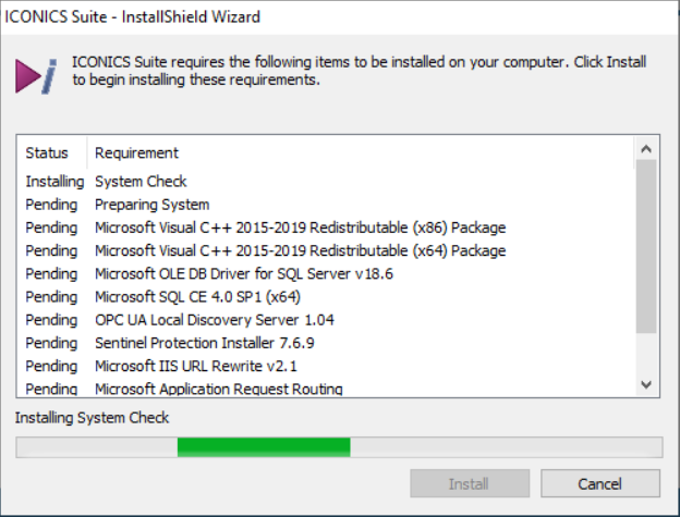

A telepítés automatikusan elindul.

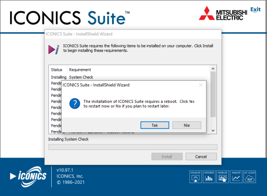

Az első rész az operációs rendszer konfigurálása és az összes szükséges illesztőprogram, alkalmazás és keretrendszer telepítése.
Amikor az operációs rendszer előkészítése véget ér, a rendszer felkér a számítógép újraindítására.
A számítógép újraindítása után indítsd el ismét az Iconics Suite telepítőt.

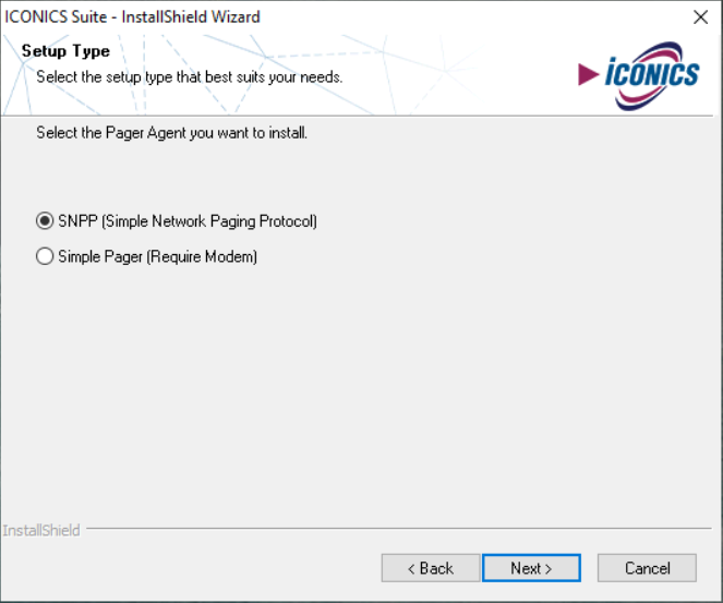

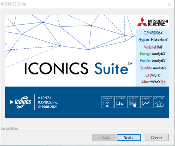

Elindul az installáció. Kattints a Next gombra.

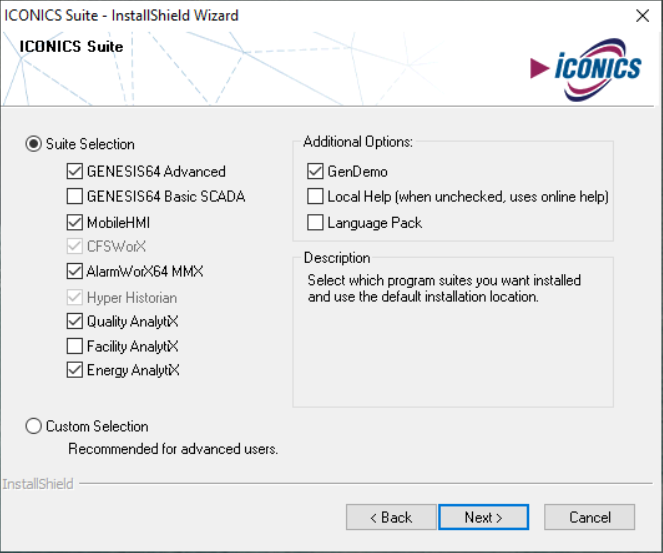

Kiválasztható, hogy mely modulokat telepítse. Oktatási célból maradjon az alapértelmezett értékeknél.
Hagyjuk meg a felkínált beállításokat, majd kattintsunk a Next gombra.

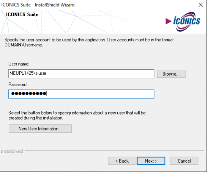

Ez nagyon fontos pillanat!
Itt ki kell tölteni az Iconics Suite által használt teljes Windows rendszergazdai hitelesítő adatokat. (Az a Windows User / password, amivel a Windows kiszolgálóba lépünk be)

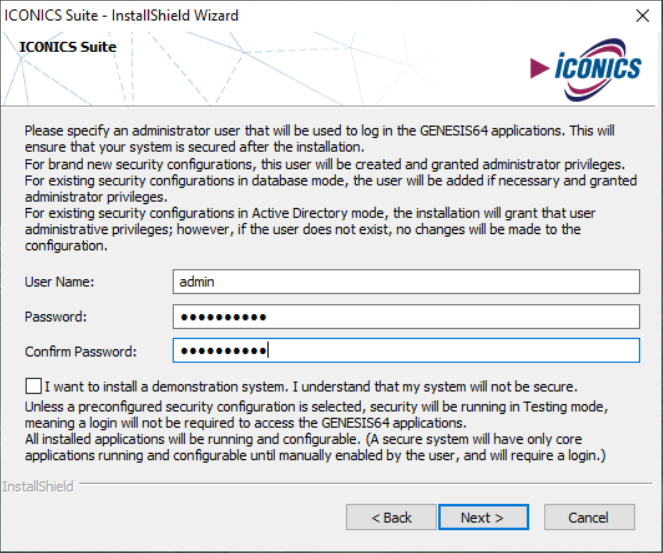

Most létrehozzuk az első Iconics Suite felhasználót, amely automatikusan az Iconics alkalmazás rendszergazdája lesz.

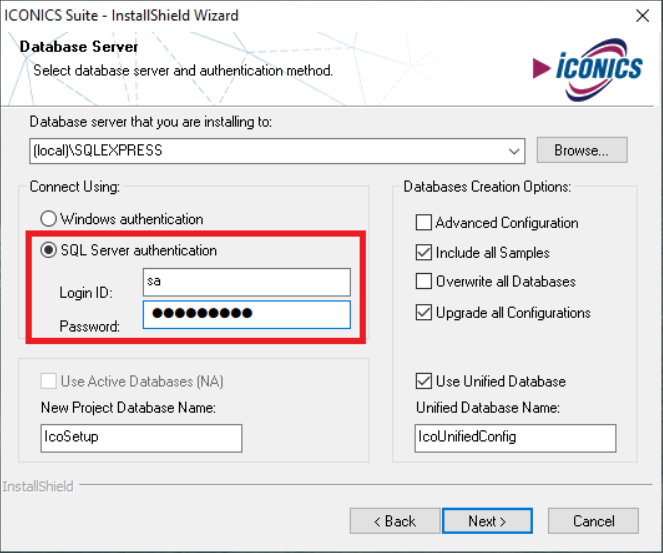

A következő lépés azért fontos, mert módosítanunk kell a hitelesítési módszert SQL Server hitelesítésre, és az sa-t használjuk bejelentkezési névként és jelszóként, amelyet korábban a szerveren SSMS-ben módosítottunk. A többi beállítás alapértelmezett maradhat. Ezek magukban foglalják a projektadatbázis (IcoSetup) és az első alapértelmezett és aktív projekt (IcoUnifiedConfig) és az SQL-szerver konfigurálását, ahol ezek az adatbázisok létrejönnek.

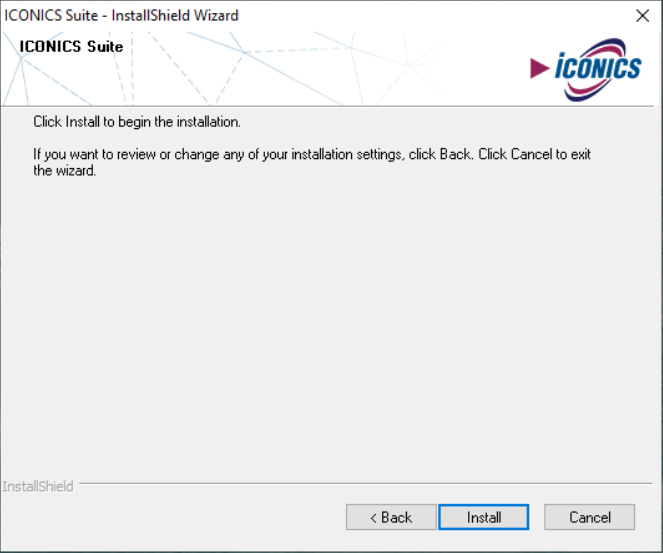

A következő lépésben ellenőrizzük, hogy minden beállítás megfelelő-e, majd kattintsunk a Telepítés gombra a telepítés folytatásához.

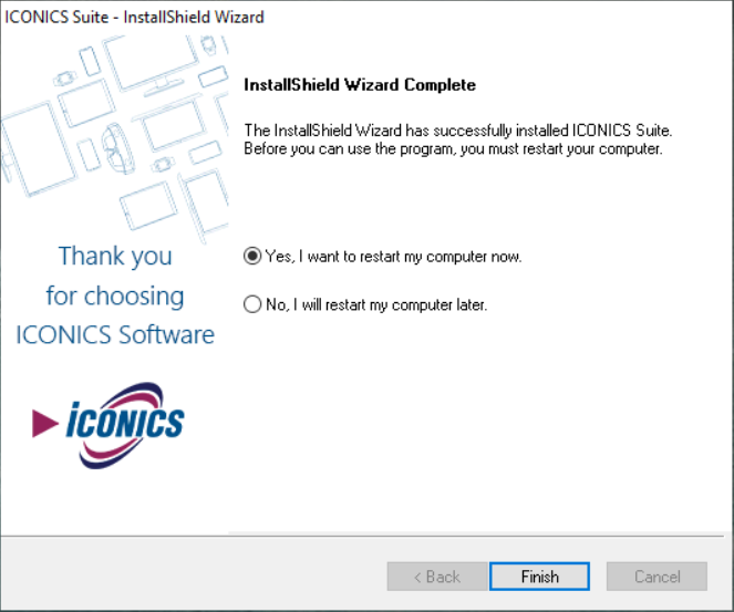

Amikor az összes fájlt települt és az Iconics Suite konfigurálásra kerül, a rendszer felkéri a Windows újraindítására.
A Windows újraindítása után az Iconics Suite már futtatható.
