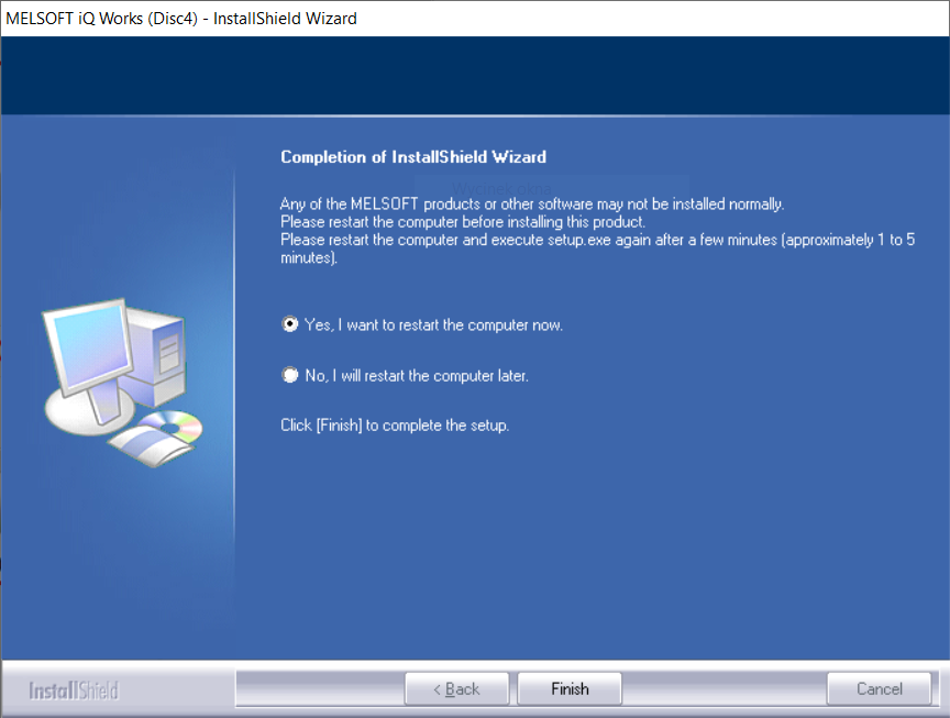

Amikor az iQ-Works-öt szeretnénk feltelepíteni, akkor az első DVD feltelepítése után néha jelentkezik egy bug, ami arra kér meg, hogy indítsuk újra a számítógépet, és utána hiába indítjuk újra továbbra is újraindítást fog kérni. A hiba azt mondja, hogy valamelyik Mitsubishi Electric Software hibásan lett telepítve. (alábbi kép)

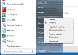

Az undítópulton kattintsunk ajobb egérgombbal " computer"-re és válasszuk ki a tulajdonságok menüpontot. Itt információt kapunk arról, hogy 32 vagy 64 bites rendszerünk van.

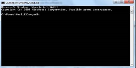

Ezután a Start menüben írjuk be a cmd parancsot, és futtassuk a konzolt rendszergazdaként
A CMD elindulása után írjuk be a regedit parancsot.

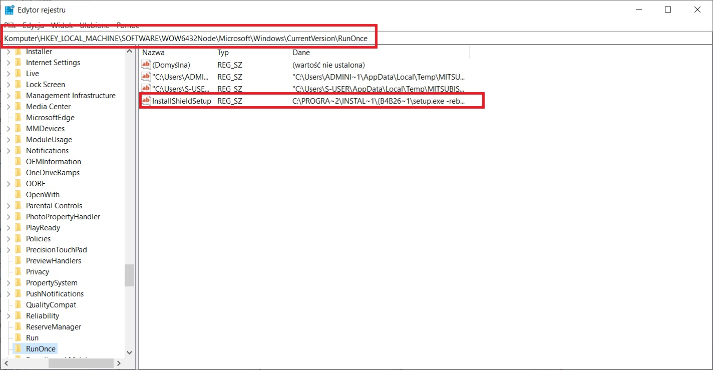

Operációs rendszerünktől függően (32 vagy 64 bites) további elemeket nyissunk meg:
32 bit-es rendszer esetében:
·         HKEY_LOCAL_MACHINE\SOFTWARE\Microsoft\Windows\CurrentVersion\RunOnce
64 bit-es rendszer esetében:
·        HKEY_LOCAL_MACHINE\SOFTWARE\Wow6432Node\Microsoft\Windows\CurrentVersion\RunOnce
Ezt a regisztert minden további lemez behelyezése után meg törölni kell.
Előfordulhat, hogy több fájlt kell törölni, és előfordulhat, hogy számvégződésük van. (InstallSheildSetup1 stb.)
