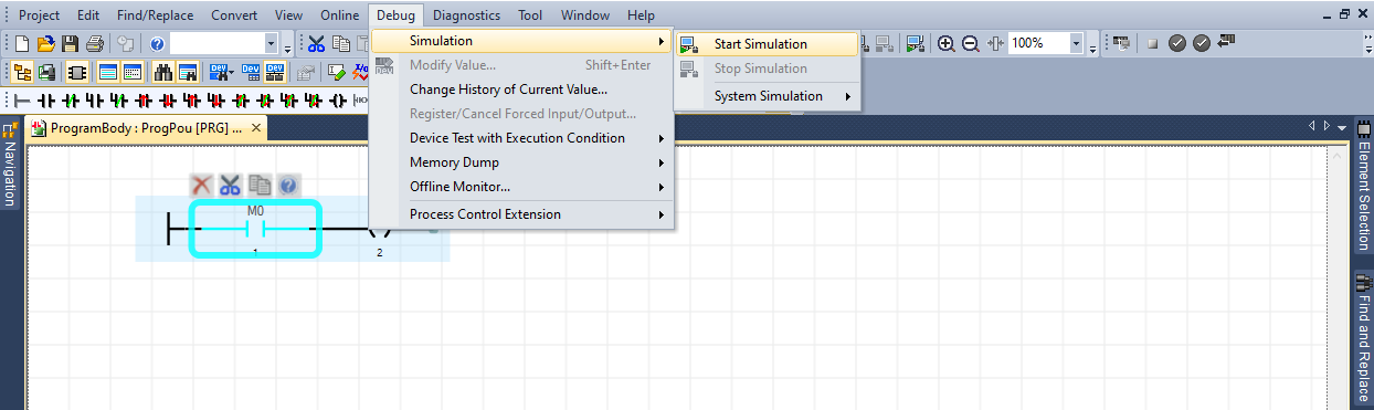

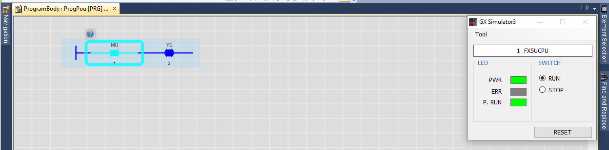

Debug -> Simulation -> Start Simulation

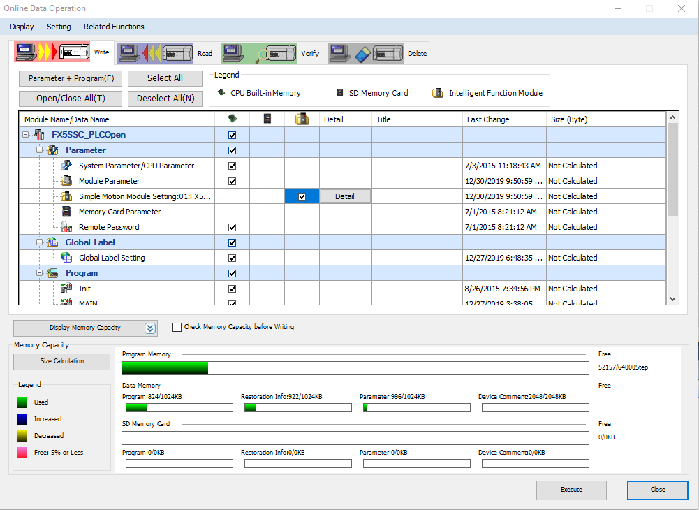

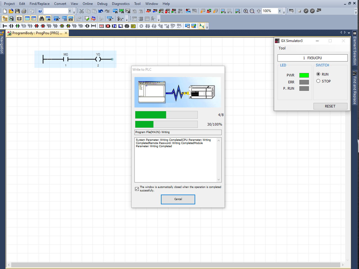

Podczas uruchamiania symulatora z automatu wgrywany jest
program do PLC
Po pomyślnie zakończonym wgrywaniu programu do PLC,
sterownik przechodzi w tryb RUN, a my możemy obserwować zmiany zachodzące w
programie, możemy ustawiać/resetować zmienne, przypisywać im wartości,
korzystać z Watch’a itp.

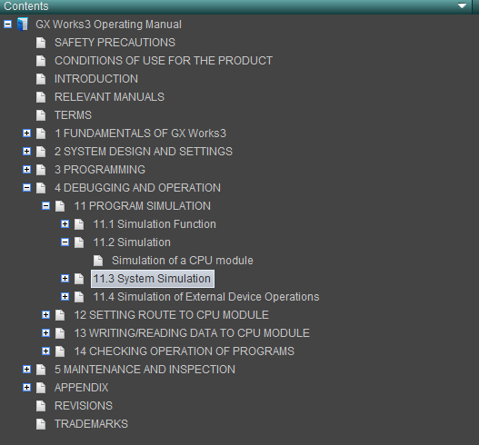

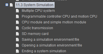

Po rozwinięciu tej zakładki mamy dostępne krok po kroku
instrukcje jak uruchomić symulator w zależności od rodzaju układu jaki mamy (
czy kilka CPU, czy CPU + sterownik motion itp. ) Warto zapoznać się ze wszystkimi opcjami.

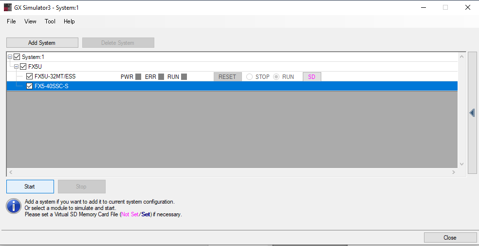

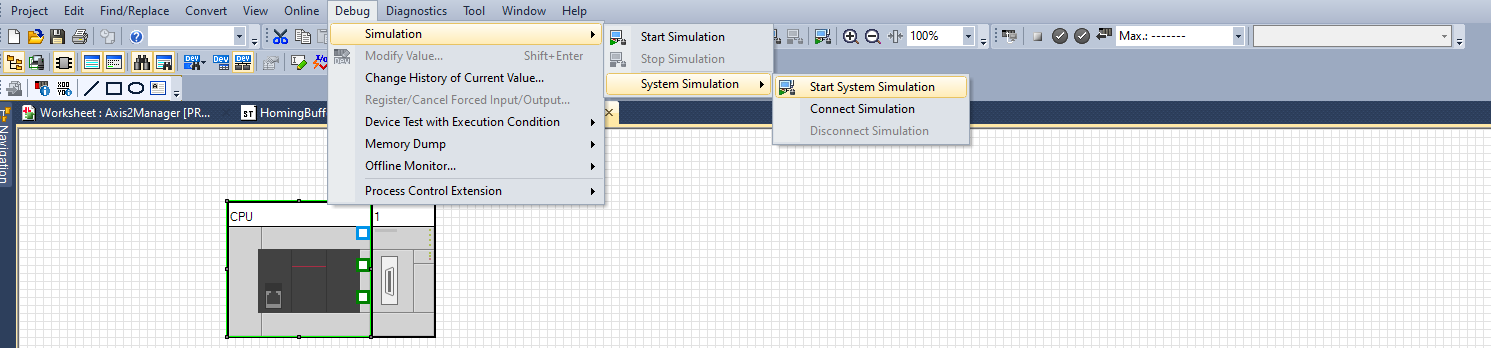

Dla przykładu uruchomienie symulatora układu FX5U + FX5-40SSC-S
Debug ->
Simulation -> System Simulation -> Start System Simulation

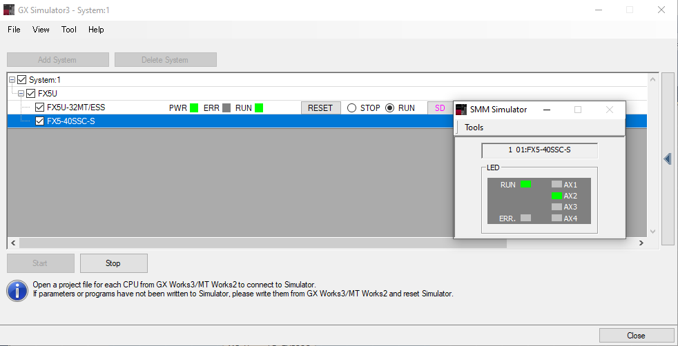

Zaznaczamy moduł Simple Motion -> A następnie przycisk
Start

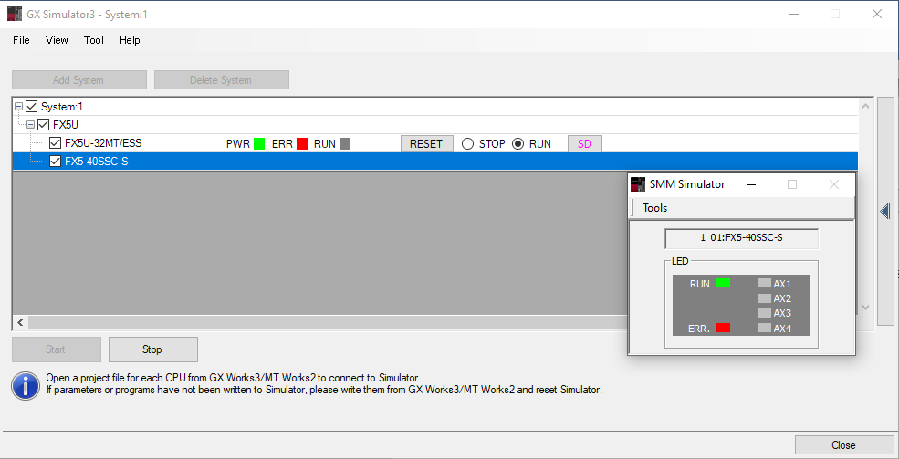

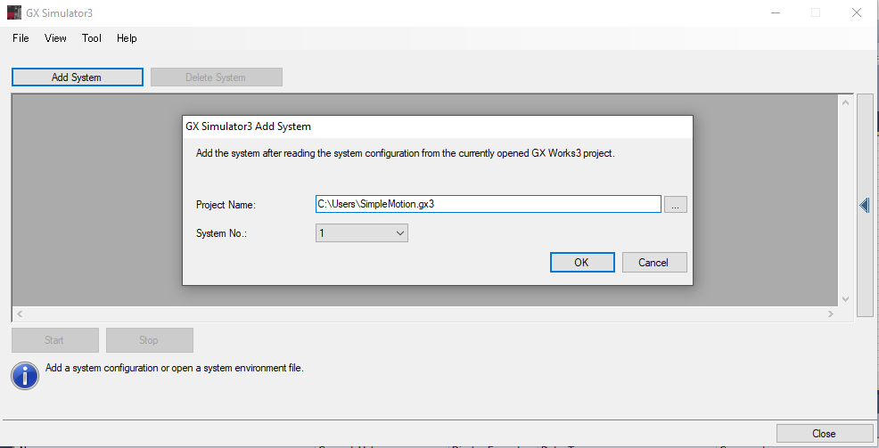

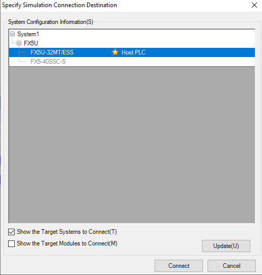

Nawiązujemy połączenie

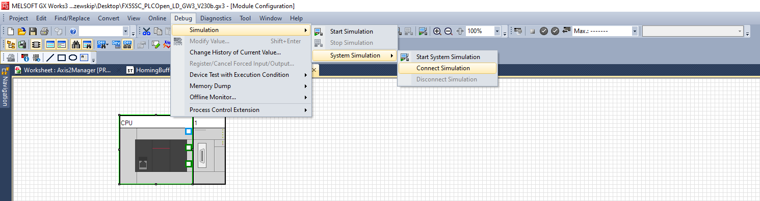

Debug->
Simulation -> System Simulation -> Connect Simulation
Naciskamy przycisk Connect
Online-> Write to PLC -> Execute
Symulator działa, a sterownik jest w trybie RUN

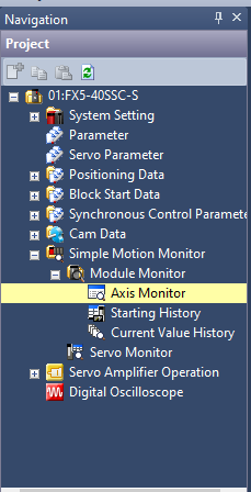

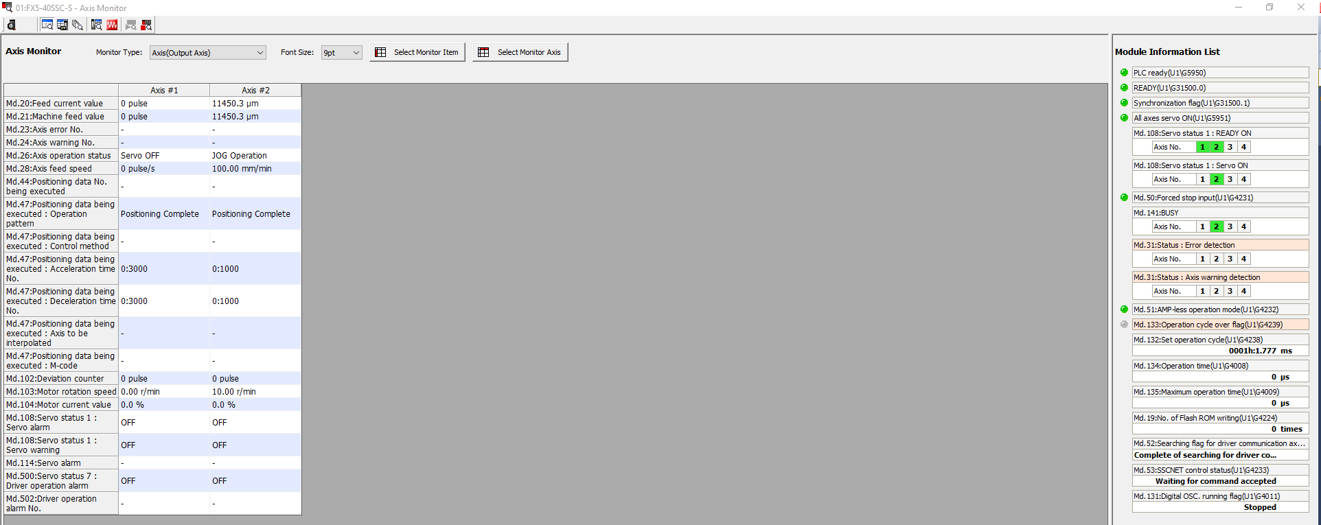

Np.: wyzwolenie ruchu Axis2 w trybie JOG z prędkością
100mm/min
