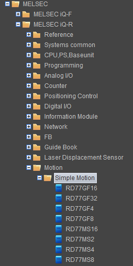

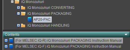

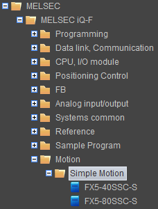

O2: Istnieje możliwość pobrania dokumentacji z wykorzystaniem e-Manual Viewer. Dostępne są dokumentacje dla iQ-R oraz iQ-F.
Dodatkowe dokumentacje, do których znajdują się odwołania w dokumentacji iQ Monozukuri PACKAGING, również można znaleźć w e-Manual.
Additional documents for iQ-R Simple Motion moduleDodatkowa dokumentacja dla modułu iQ-R Simple Motion
Additional documents for iQ-F Simple Motion moduleDodatkowa dokumentacja dla modułu iQ-F Simple Motion
