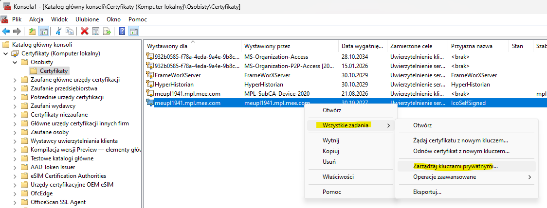

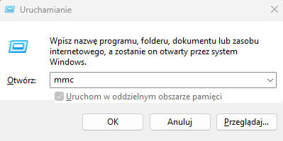

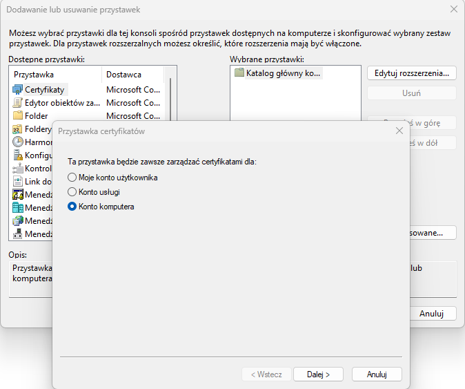

 Microsoft Management Console
Dodaj/Usuń przystawkę
Dodać -  Certyfikaty - Konto komputera

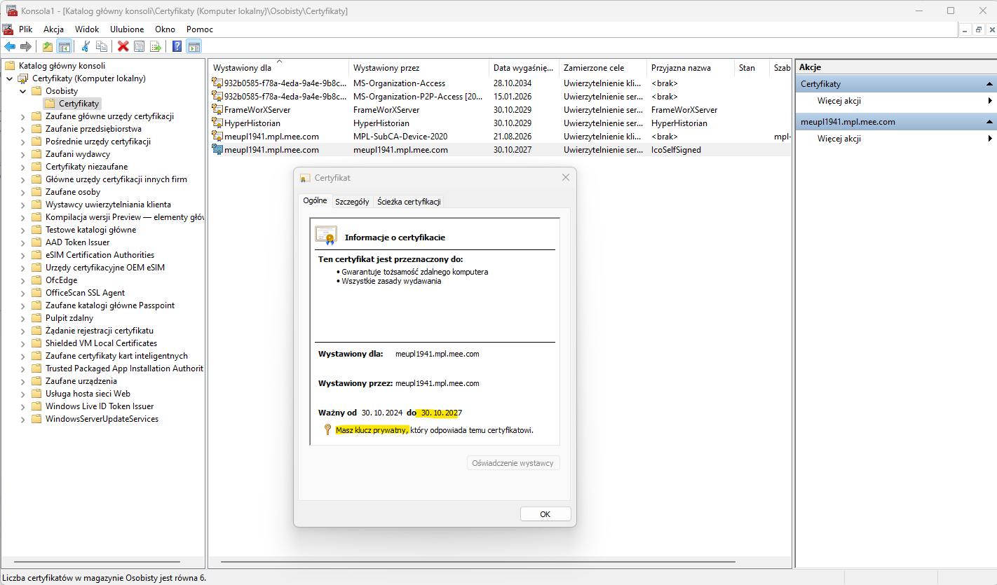

Certyfikat musi:
posiadać klucz prywatny (Private Key)
być ważny (not expired)
mieć CN / SAN zgodny z hostname
mieć poprawnego Issuer (wydawcę)
Warning
Bez klucza prywatnego IIS nie może używać certyfikatu.

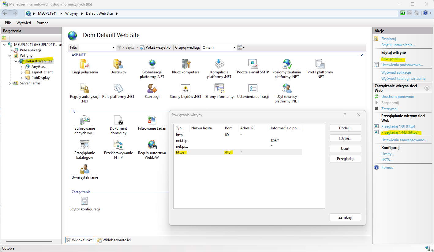

HTTPS Binding w IIS
Port: 443 (lub inny jeśli skonfigurowany)
Certificate: poprawny certyfikat

Uprawnienia do korzystania z certyfikatu
Użytkownicy
IIS używa konta aplikacji (Application Pool Identity) do obsługi HTTPS.
Jeśli private key nie jest dostępny dla tego konta IS nie odpali HTTPS, pojawią się błędy typu Bad Gateway 502

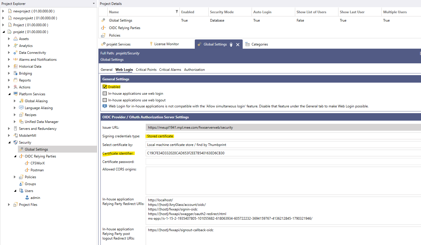

Global Settings - Web login
Aktywować funkcję lgowania web (Enable)
Użyć wcześniej skonfigurowanego certyfikatu

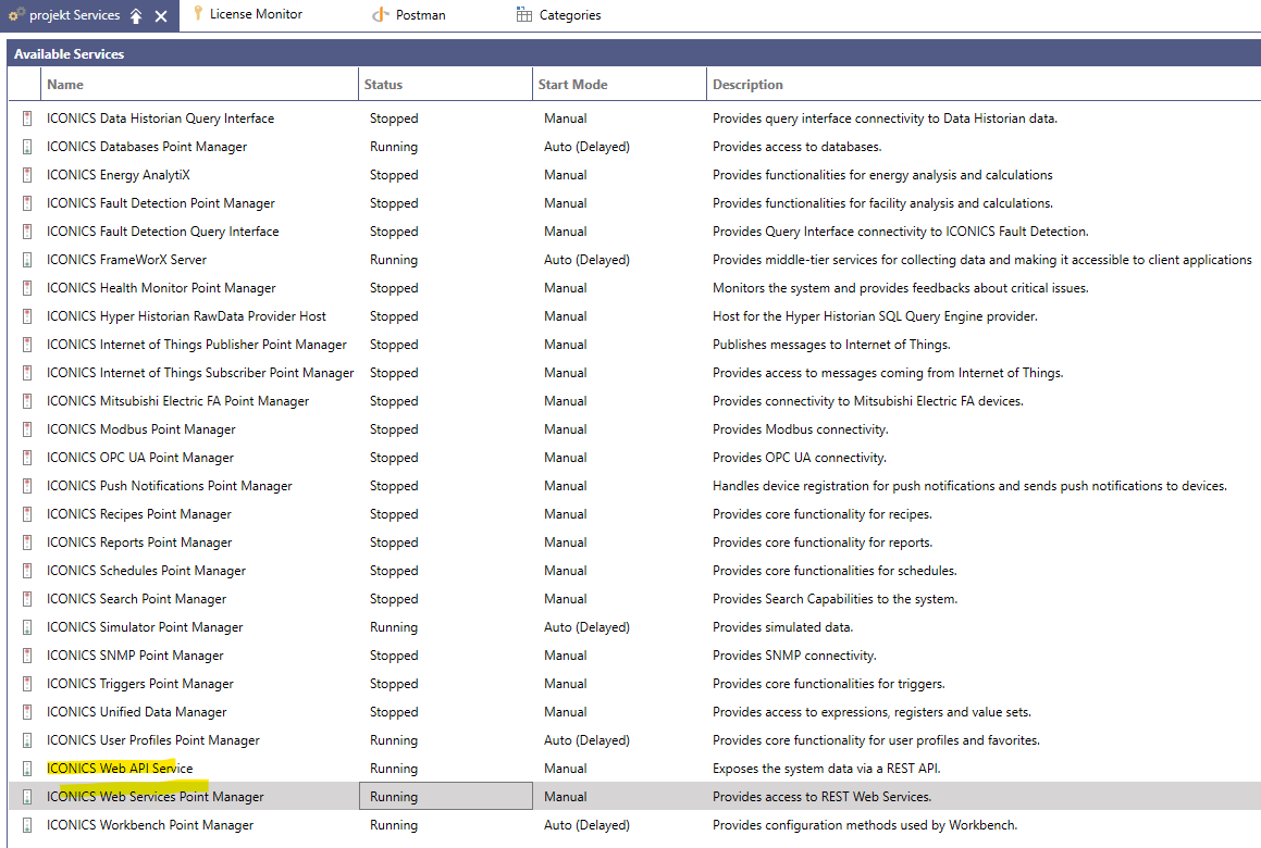

Usługi
Uruchomienie usług Web API i Web Services

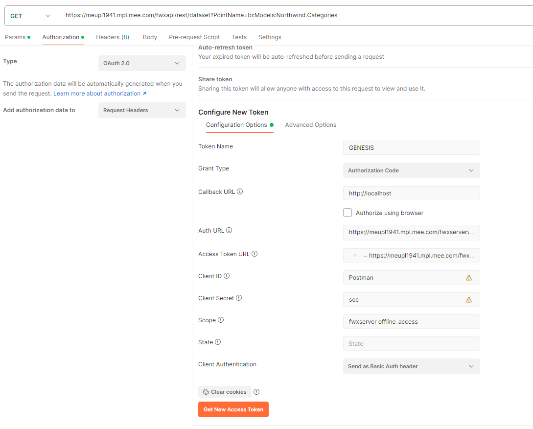

Authorization:
Dowolny Token Name
Grand Type: Authorization code
Callback URL - taki sam jak Redirect URL w konfiguracji Relying Parties
Auth URL: https://hostname/fwxserverweb/security/connect/authorize
Access token URL: https://hostname/fwxserverweb/security/connect/token
Client ID: taki sam jak "Name" w konfiguracji Relying Parties
Client Secret: aki sam jak Secret w konfiguracji Relying Parties
Scope (np. fwxserver offline_access)
fwxserver - token pozwala klientowi pobierać dane z FWX REST API.
offline_access - pozwala na uzyskanie refresh token, czyli możliwość odświeżenia access tokena bez ponownego logowania użytkownika
Client Authentication: Send Basic Auth Header

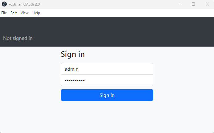

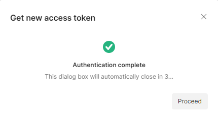

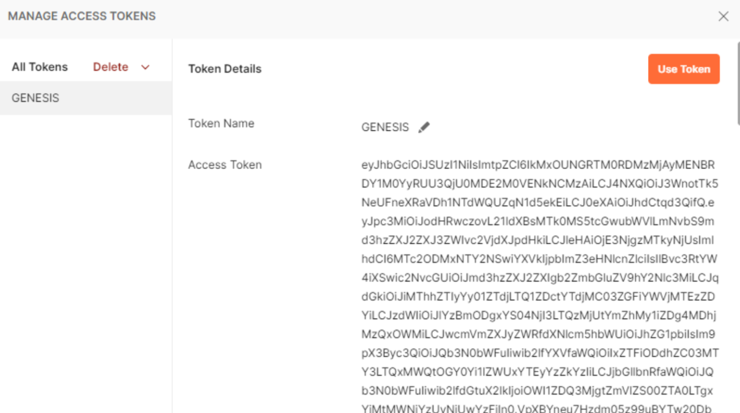

Wybierz Get New Access Token i wpisz poświadczenia (użytkownik z Workbench - Security)
Po walidacji:
Use Token

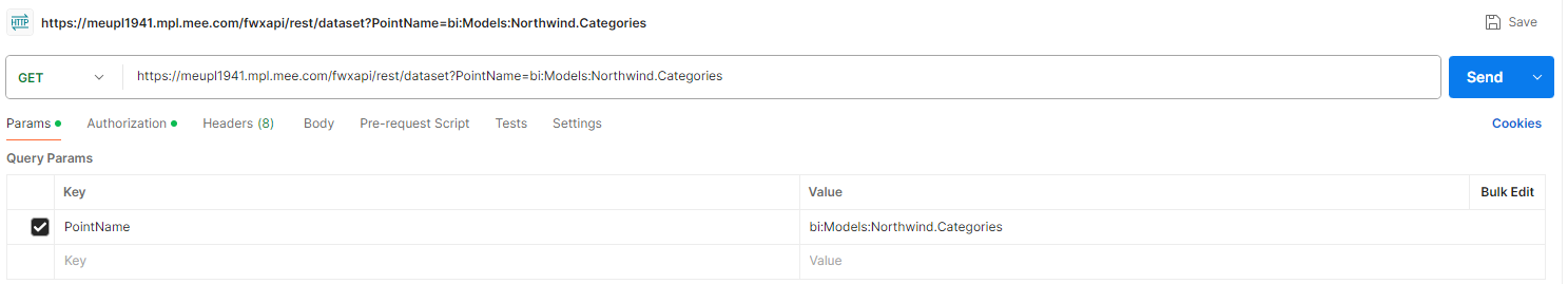

Wysłanie komendy GET:
Wynik w JSON:
