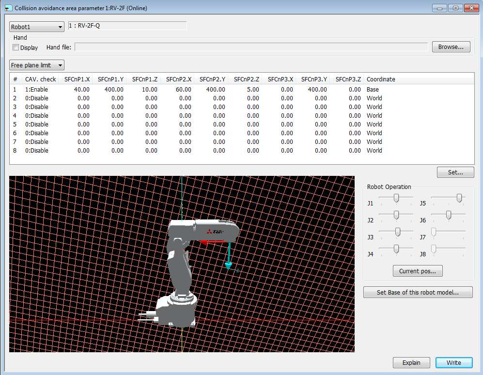

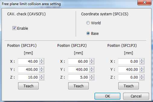

‎Wykrywane są kolizje z płaszczyznami - Free Plane Limits. ‎

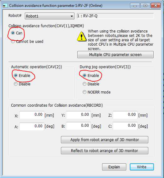

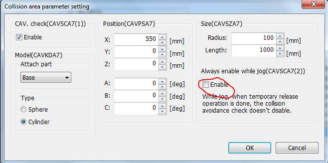

‎3 Ustawianie parametrów

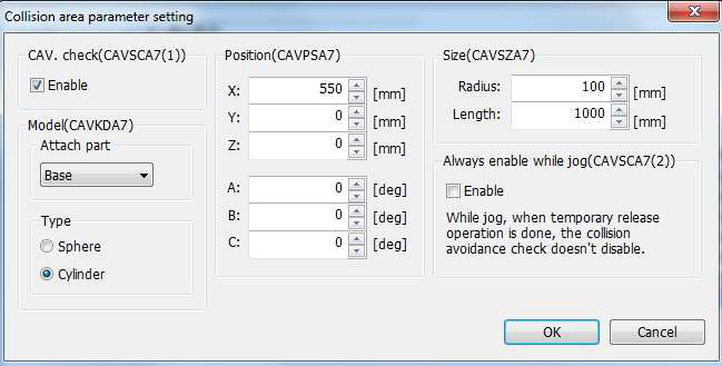

‎Ustawienie obszaru:‎
‎Ustawienia Free Plane Limit:

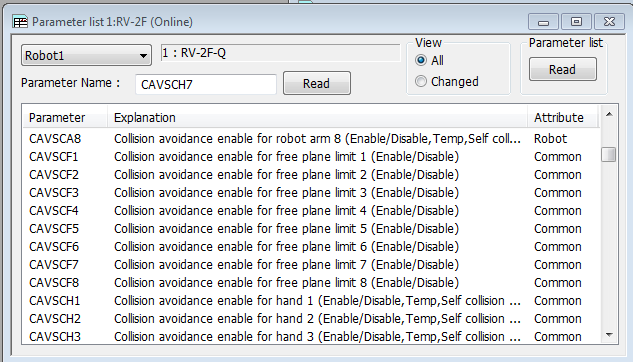

‎Lista parametrów związanych z Collision Avoidance:
‎4 Tryb JOG‎
‎Można włączyć unikanie kolizji w trybie JOG, należy zaznaczyć "Always enable while jog"‎.

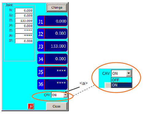

Dezaktywacji collision avoidance można wykonać przyciskiem CLEAR w teaching boxie R32TB lub poprzez listę rozwijaną "CAV" w R56TB.
