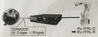

1. Spusťte kontrolér jako CR800-D (je nutné, aby byl
připojený robot)
2. Změňte parametr IQRMODE z hodnoty 0 na hodnotu 1(0 =
typ D, 1 = typ R).
3. Vypněte napájení

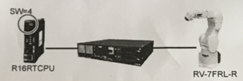

4. Změňte otočný přepínač na modulu R16RTCPU na pozici 4
a propojte jej s kontrolérem CR800.
5. Zapněte napájení a čekejte dokud robot nenaběhne a na LED displeji se nezobrazí chyba „H0005”.

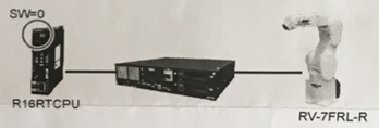

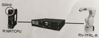

6. Změňte otočný přepínač na modulu R16RTCPU na pozici 0
7. Vypněte a znovu zapněte napájení. Typ robota a origin data se nastaví automaticky. Programy a parametry se resetují do výchozího nastvení.

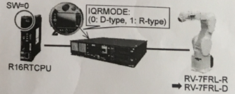

1. Spusťte kontrolér jako CR800-R (je nutné, aby byl připojený robot)
2. Změňte parametr IQRMODE z hodnoty 1 na hodnotu 0(0 = typ D, 1 = typ R).
3. Vypněte napájení
4. Odpojte procesor R16RTCPU
5. Zapněte napájení. Typ robota a origin data se nastaví automaticky. Programy a parametry se resetují do výchozího nastvení.
