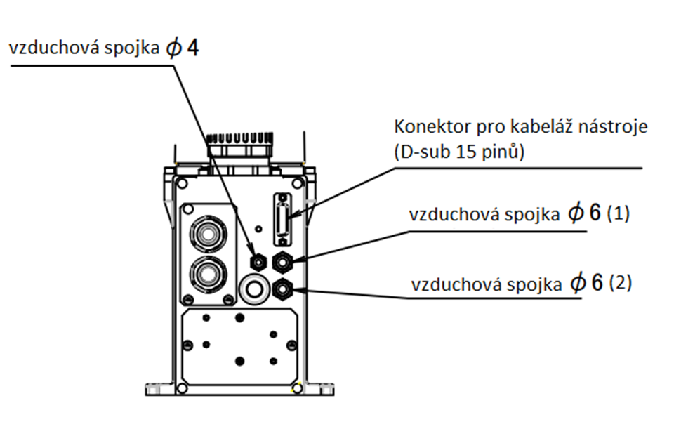

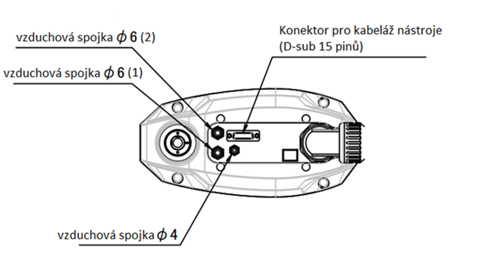

Výstupy na straně ramene
(d-sub 15 pinů - samice)
Výstupy na základně robota

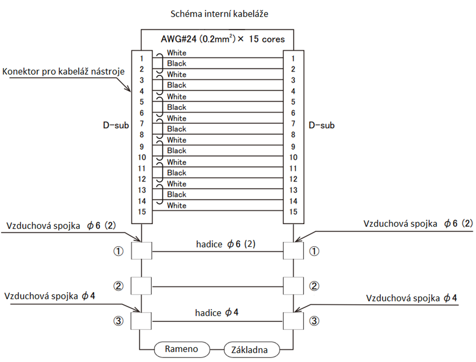

Vnitřní kabeláž

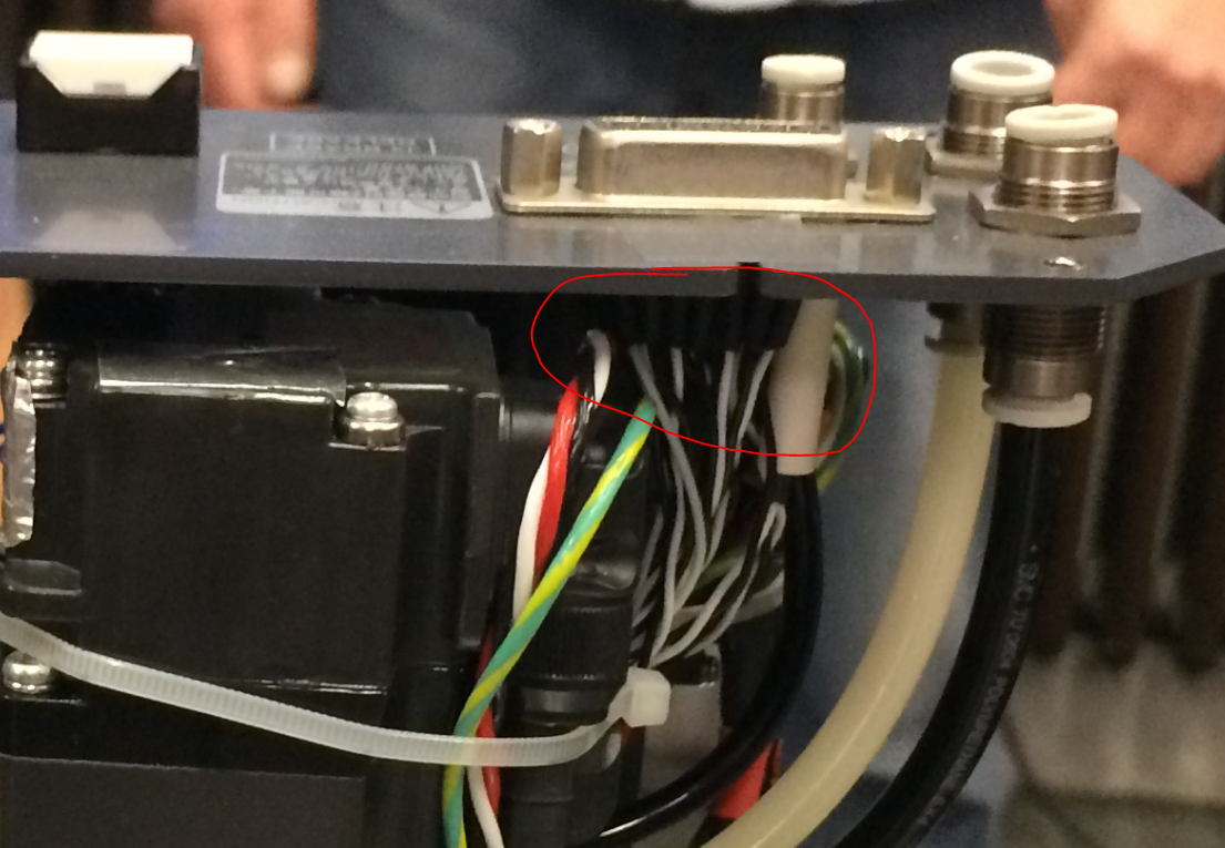

Doporučujeme vést ethernetový kabel po těle robota.
Konektor D-sub není určený pro Ethernetovou komunikaci.
Uvnitř robota jsou nestíněné volné kabely.
Nemůžeme zaručit, že bude komunikace stabilní.
