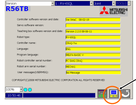

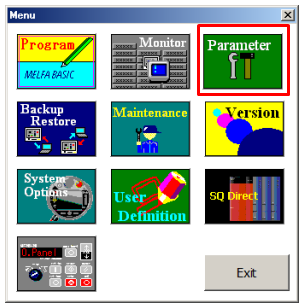

Na hlavní obrazovce R56TB zmáčkněte tlačítko Menu a
následně Parameter.

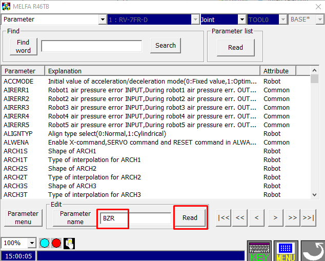

V okně Parameter zapište do spodního okénka Edit
parametr BZR a zmáčkněte tlačíto Read.
Zapiště hodnotu 0 a zmáčkněte tlačítko Write. Po
zapsání se zobrazí hláška, že k provedení změn je potřeba restartovat
kontrolér.Pro vypnutí pípání také na teaching boxu proveďte to
samé, ale s parametrem TBBZR.
