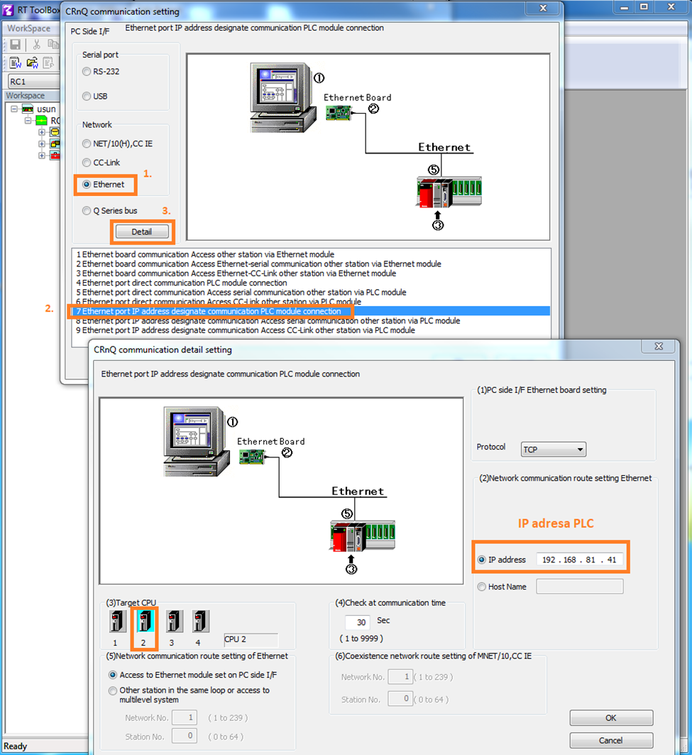

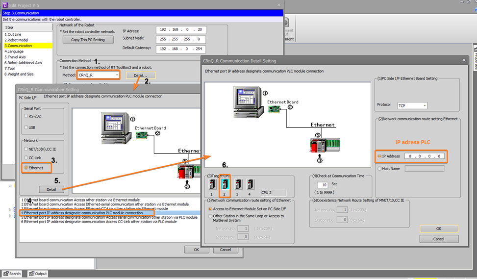

Snímky níže ukazují nastavení komunikace metodou CRn-Q/R.
Počítač musí být zapojený pomocí ethernetového kabelu do portu na PLC.
Příklad nastavení pro RT Toolbox3
 Příklad nastavení pro RT Toolbox2
